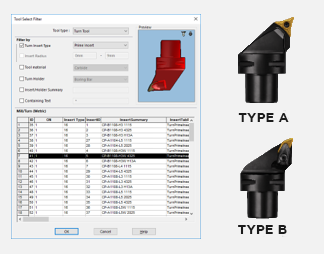

PRIMETURNING™ WERKZEUGBIBLIOTHEK IN DER CAMWORKS-TECHDB
Verfügbarkeit der PrimeTurning™ Komponenten von Sandvik Coromant in der CAMWorks-Technologie-Datenbank bzw. TechDB™.
  • Mit PrimeTurning™ Komponenten (sowohl Typ A als auch B)
  • Einfach zugänglich direkt in der patentierten CAMWorks Technologie-Datenbank
  • Bibliothek mit mehr als 85 beliebigen PrimeTurning™ Werkzeugen
  • Exklusiver Filter für die schnelle Suche nach PrimeTurning™ Komponenten und Werkzeugen
